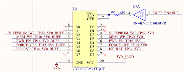

您好 TI、
在我们采用 CY74FCT2541TQCT 的应用中、Vcc 为 5V、输入电压为 4.78V、输出电压仅为 3.6V。
这是预料之中的吗?
    尊敬的 Yash:
    您是否向我们发送了任何原理图?
    您可以:
    这是正常的 TTL 输出电平;请参阅 VOH  规范。
    要获得轨到轨输出、请使用 SN74LV541A (T) 或 CD74AC541/CD74ACT541 等 CMOS 器件
    (未使用的输入不得悬空。)
