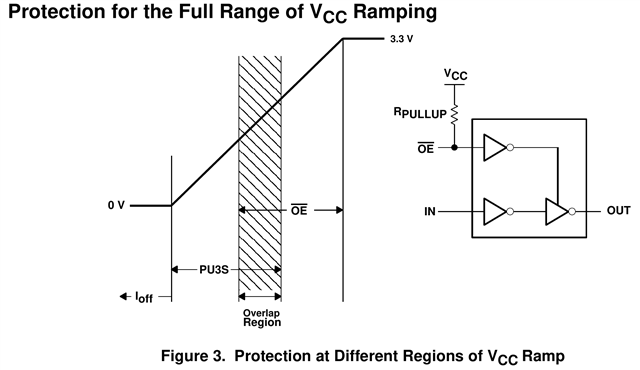

    另请为我查看 SZZA033。 我随附了本应用手册中有关 Vcc 斜升的图:
    我们可以在这里清楚地看到什么被描述为重叠区域。 现在、这似乎与 PU3S 特性相关。 我认为相关的 D 触发器不支持。 但是、我之前的问题仍然适用。
    如果在 Vcc 上升或下降到高于或低于 I/O 时没有有效机制将输入或输出保持在高阻态、那么在“切换“到电路中时、什么机制会阻止潜在破坏性电流流经 ESD 二极管、从而在 Vcc 上升到 I/O 引脚以上时防止破坏性电流从 I/O 引脚流入 Vcc、如果 Vcc 高于 Ioff 电平但低于 I/O 电平、这同样会防止破坏性电流从 I/O 引脚流入 Vcc。
    我似乎并不完全清楚这种情况、毫无疑问、在任何数据表中似乎都没有明确定义。

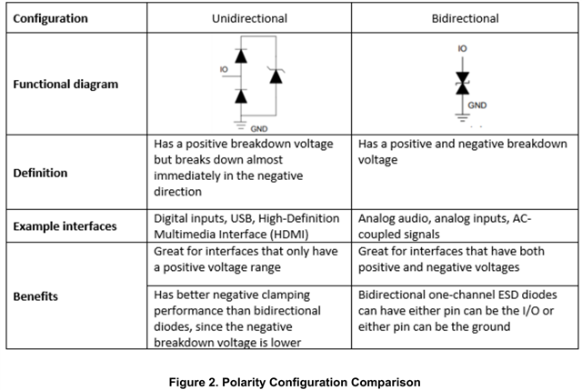

    更进一步地说、您关于 ESD 二极管在触发之前不起作用的评论令我不相信。 我想您在此指的是反向击穿区域、这在双向接口中是非常常见的情况。 但在数字器件上、我期望考虑的结构是使用正向偏置模式。 我很高兴得到纠正、但请查看 TI 自有应用手册中的表格:SSZT784 “反向工作电压、击穿电压和极性配置“
    在这种情况下、我可以清楚地看到、对于 I/O 线路超过 Vcc 电压的数字电路、我们将设置一个正向偏置二极管。 该二极管不会在雪崩模式下工作、因此如果不像 Ioff 那样导通、则必须将其与电路隔离。
    什么是我的缺失?

    您对 ESD 二极管在触发之前什么都不起作用的评论令我不相信
    您是对的。 对于我在这件事上引起的任何困惑、我深表歉意。 我并不是要暗示他们什么都不做。 我们的数据表中列出了漏电流等参数。
    Ioff 以及进入或退出此模式以及与 PU3S 电路交互(您在审阅中没有对此进行评论)的具体、准确电压电平非常重要[/报价]
    如前所述、具体的电压电平是我们过去没有测试过的电压电平、因此除了对最新器件进行 0.3V 测试外、我恐怕我无法提供任何详细信息。 我也无法提供关于它与 PU3S 电路交互的数据。 如果您想了解有关内部电路的详细信息、恐怕我无法提供、因为它是专有的。
