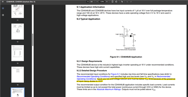

我将 CD4050B 缓冲器用于时钟和数据线、都使用 5V 逻辑电平。
我想使用 CD4050B 将这些信号的逻辑电平转换为 5V 或 3.3V、具体取决于要求。 我的想法是使用可编程开关(在 5V 和 3.3V 之间切换)来控制 CD4050B 的 VCC、并相应地获取 CD4050B 的输出。
将 5V 逻辑信号驱动到 CD4050B 时、VCC 设置为 3.3V 是否安全且电气有效? 如果没有、是否有建议的保护或连接方法来安全实现此功能?

    这是允许的;此器件具有过压容限输入。

    CD4050B 由于 VCC 存在输入钳位二极管、因此无法耐受过压、因此该器件不适用于此类应用。 除非您专门为 CD4050B 的最大电源电流而选择、否则您可以考虑 SN74LVU04A 或类似器件。 如果 TTL 设备符合您的需求、也可以考虑使用它。

    我的道歉。 克莱门斯是正确的。 数据表中包含矛盾的信息、但 CD3050B 确实具有过压保护功能、因此您应该做好准备。 我将确保更改数据表以反映这一点。

    Nikki Dengel 您的意思是说需要在数据表中更正黄色突出显示的行。
    我是对的吗?

    您是对的。 需要更正突出显示的部分。 我已确认、只要输入电压不超过 15V、就可以正常工作。
