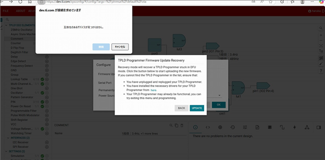

    但是、另一位客户尝试了固件更新恢复、如下图所示、他们现在无法连接。
    我们是否应该考虑其他可能的原因或解决方案?
    Kyohei
    尊敬的 Kyohei:
    首先确保客户根据屏幕截图中显示的对话框成功下载、安装和更新驱动程序。
    如果计算机仍然无法检测到设备、客户应重新启动其计算机以确保不发生冲突。
    如果问题仍然存在、客户可能需要与其 IT 团队交谈。 某些公司计算机可能会阻止外部驱动程序、这也可能导致问题。

    尊敬的 Kyohei:
    请转至计算机上的设备管理器。 接下来、找到“Tiva 设备固件更新“。 在我的设备管理器中、它位于“其他设备“下、但它可能位于其他位置。 右键点击“Tiva Device Firmware Update“、然后点击“Update device“。
    接下来、点击“Browse my computer for drivers“并导航到解压的文件夹。 点击 您从 TI 下载并提取的“tellaris_icdi_drivers"文件夹“文件夹、然后按照说明安装驱动程序。
    最后、拔下并重新插入 TPLD 编程器、然后按“Update"。“。 现在、您应该会看到已准备好连接的器件。 选择设备、然后点击“Connect"(“(连接(连接)。 这应该能解决您的问题。
