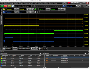

案例 1:无异常振荡
将 B#从低电平更改为高电平后、将 OE 信号设置为高电平以启用 IC。 此时没有异常振荡、正常启动。
案例 2:异常振荡
将 OE 设为高电平以启用 IC 后、将 B#从低电平更改为高电平。
此时、会发生异常振荡。
请告诉我异常振荡的原理。
连接的波形:CH1-B#信号(黄色)、CH2-A#信号(绿色)、CH3-OE 信号(蓝色)

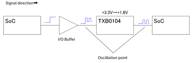

    如果布线尽可能短、则在 TXB0104 之前使用 I/O 缓冲器的意图是什么? 为了找出振荡的根本原因、我们是否拆下了缓冲器?
    插孔
    您好、Jack、
    为了提供更多详细信息、信号源通过线束连接、因此到 TXB0104 的距离不是特别短。
    因此、我们包含一个 I/O 缓冲器、目的是使信号驱动模块在逻辑上更接近 TXB0104。
    我们认为 I/O 缓冲器对于降低寄生电容的影响至关重要、我们并未将其作为研究的一部分加以消除。
    Orii Yosuke
    Hi Orii-San、
    感谢您的澄清。 在这种情况下、最好禁用 TXB0104 并检查 IO 缓冲区前后的 SI。 根据当前信息、IO 缓冲器之间似乎发生了振荡、如果 TXB0104 正在接收到乱码数据、也将观察到输出端的乱码数据。
    我知道在这个速率下无法及时更改硬件、但最直接的解决方案是将转换器更改为不同的架构、而不使用缓冲环路。 IO 缓冲区的 P/N 是多少、在降低数据速率方面是否有任何运气、以查看 SI 是否有所改善?

    你好、Jack
    关于您关于 I/O 缓冲器之间可能发生振荡的评论、我有一些疑问。
    如果输入侧 (#B) 振荡、则在输出侧 (#A) 转换为低电平后、#B 应保持高电平。
    然而、根据波形、#B 实际上首先转换为低电平。 我想进一步澄清这点。
    我们使用的 I/O 缓冲器是 Toshiba 的 TC7PZ17FU。
    我们尚未测试降低数据速率是否可提高信号完整性。
    不过、我们确实尝试增大 I/O 缓冲器的输入电容来减慢信号上升时间、但这并没有带来任何改善。
    Orii Yosuke

    在此期间、我想分享我目前的观点、并请你就可能引起振荡的原因发表看法:
    1. 当#B 从低电平转换为高电平时、然后#A 从低电平转换为高电平时、由于某种原因、#A 会检测到下降沿并将#B 驱动为低电平。
      尽管这会导致#B 发生冲突、但 I/O 缓冲器足够强、可以再次尝试驱动高电平、这可能会导致在#B 上检测到另一个上升沿、从而导致#A 再次变为高电平。
      这个循环可能会重复并导致振荡。
      这种行为的可能原因包括信号反射、振铃、A 上的高负载或影响#A 信号并导致错误边沿检测的串扰。
      此外、20kΩ 下拉和高信号(通过 4kΩ 电阻器驱动)之间的冲突可能会降低高电平并导致不稳定。
    2. 或者、输入侧 I/O 缓冲器本身可能会振荡、并且这个不稳定的信号从 B 传输到 A、从而导致振荡。

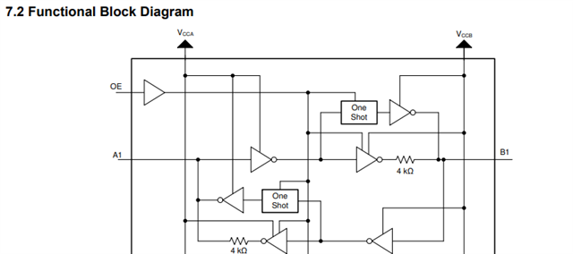

    Hi Orii-San、
    以下是 TXB0104 功能方框图的一个片段:
    图类似于由 4K 串联电阻器阻尼的缓冲器循环、这表明 A/B 端口始终被驱动为恒定状态。 如果 A/B 端口处于恒定的相反状态 、则可能会发生振荡、因为之前的输出将替换为“新“输入(从另一侧)、最终结果是不必要的振荡。 根据 提供的第 1 个波形、可以继续执行启用器件(蓝色信号)的做法、直到输入 B 和输出 A 都斜升:
    或者、输入侧 I/O 缓冲器本身可能在振荡、并且这个不稳定的信号从 B 传输到 A、从而导致振荡。
    如果我们可以排除仅在  TC7PZ17FU 的两个输出端发生振荡、则可能出现这种情况、否则 TXB0104 的所有 4 个输入端都会出现异常。
