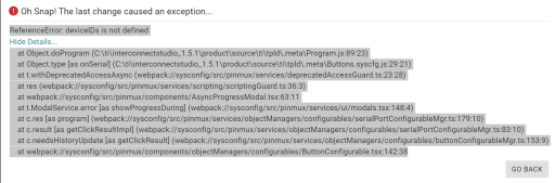

[参考译文] TPLD1202-RWB-EVM:通过 ICS 平台对 TPLD1202 进行编程时、会显示"OH Snap! 上次更改导致异常..."

我应该如何纠正此错误?

    是否可以尝试 完全关闭或重新安装 ICS?

    您好 Malcolm、
    我已经等了几个小时,然后它工作了。 但我想知道为什么会出现这个问题。
    Ari
    尊敬的 Ari:
    这是编程错误的错误。 它试图做的是返回“不正确的器件 ID “错误(这通常意味着您要么将错误的器件插入插座中,要么将器件错误地放入插座中,要么已烧录/编程器件)错误、但它无法找到创建的特定数组。
    如果确保您已将未编程的器件正确插入插座、则不会出现此错误。
