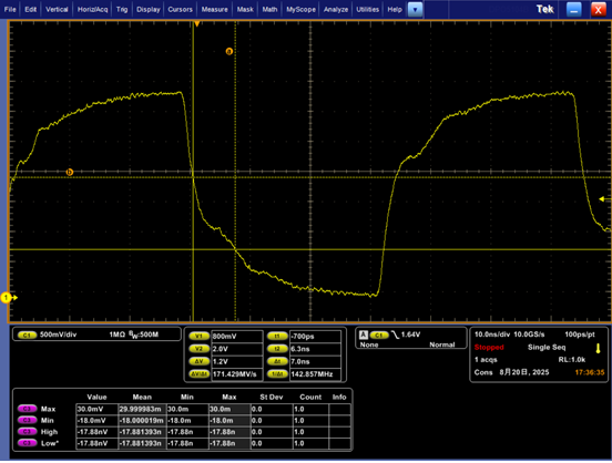

尊敬的专家:
我的客户使用 SN74AVCH2T45 将 3.3V 电平传输到 1.8V 电平。 对于 3.3Vcc、压摆率为 5.8ns/V 采样率、比数据表中建议的最小压摆率 5ns/V 采样率为 5.8ns/V、如波形所示。
如果 Vcc 上升得更慢、这是否会是一个问题? 是否存在风险?
BR、
制造商
    您好、Manu、
    最小压摆率 (5ns/V) 是以输入信号为基准。 除了在发送任何输入信号之前确保电源电压电平稳定外、我们没有电源要求。
    Josh
