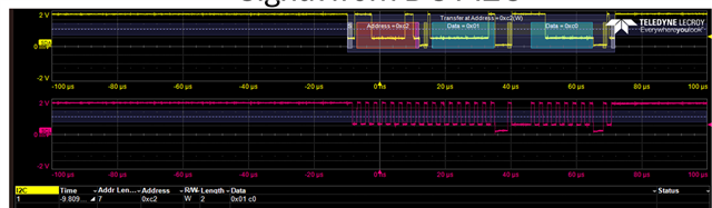

我们遇到了 SDA 卡在发生位置但使用某些单元的问题。 当主机发送 0xFF 时、预计 SDA 将拉至低电平并再次启动、但在这种情况下不会发生任何情况、就像 0xFF 识别为其他数据一样。
坏单元
良好的单位
以下是参考电路设计;
我们计划移除 R3 和 R4 上的 1.5k Ω。 我们怀疑它们导致了 SDA 无法下拉、因为上拉驱动强度对于此操作来说太高。 但是、这是否可行、因为此电路中也有良好的装置?
    尊敬的 Faiz:
    是、建议将其删除。 TXS0102 已经具有内部 10k Ω 上拉电阻器、当与外部上拉电阻器一起使用时、由于由内部 10k Ω 形成的并联网络并额外导致更高的电流消耗、因此会导致更高的 VOL 电平。
    从您的原理图中、OE 也可以直接连接至 VCCA 、无需 100k Ω 上拉电阻(电流实现将具有更慢的转换边沿,可能导致数据表中违反输入转换要求)
