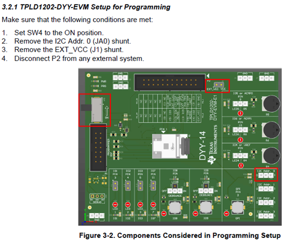

    您是否检查了器件插座、以及 EVM 是否处于用户指南中列出的模式、以便正确读取器件 ID?

    在与客户环境相同的条件下使用 TPLD1202EVM、我们尝试使用 ICS 版本 1.5.0 写入 TPLD1202。 但是、会出现如下所示的屏幕、并且出现一个错误、表明无法读取器件 ID、从而导致配置无法完成。
    我们已根据您提供的图像确认插座中的器件方向正确。 我们还尝试了几种不同的设备、但仍然无法完成配置。

    尊敬的 Kyoehi:
    我们看到在相同版本的固件和 InterConnect Studio 上对 TPLD1202 或 TPLD2001 进行编程没有问题。
    发生故障时是否可以发送 EVM 的图像? 如果您也可以获得插座中器件的图像、我可以建议采用更多潜在的解决方案。

    我们根据 TPLD-EVM 和 ICS 版本对我们环境中的 TPLD-PROGRAM 写入状态的结果进行了总结、如下所示:
    • TPLD1201-EVM + ICS 1.5.0:写入成功
    • TPLD1201-EVM + ICS 1.6.0:写入成功
    • TPLD1202-EVM + ICS 1.5.0:写入失败
    因此、我们随附了一张使用 TPLD1202-EVM + ICS 1.5.0 的评估环境照片(写入失败)。
    在写入此设置时遇到如下错误:
    对于无法使用 TPLD-PROGRAM 写入 TPLD1202 的问题、如果您有任何意见或建议、我们将感谢您的反馈。
