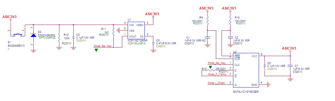

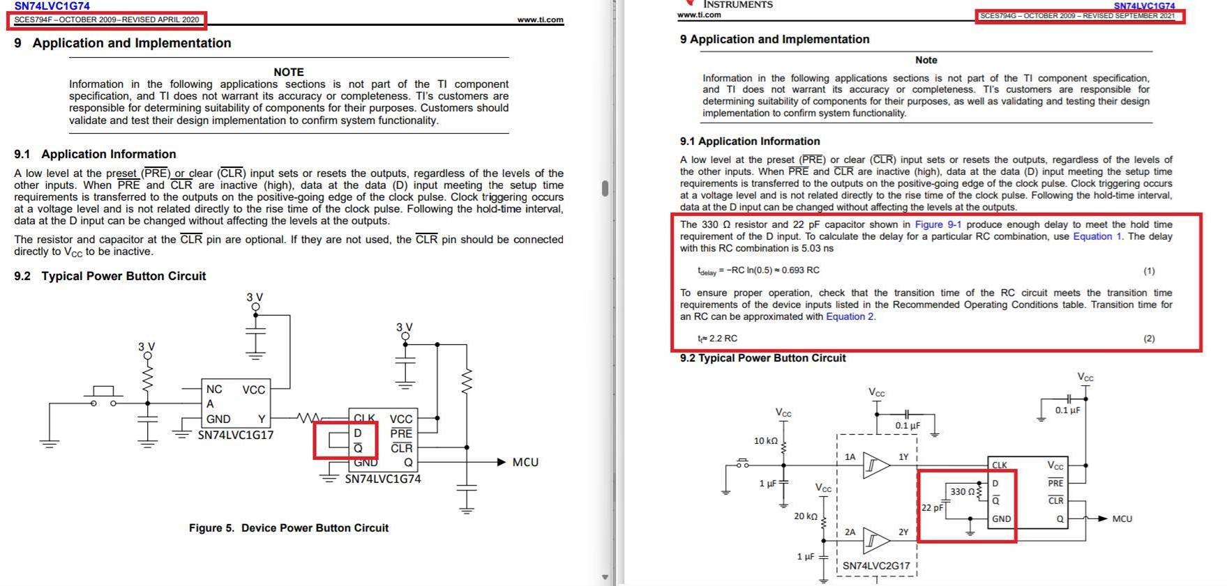

数据表修订版 G 中的图 9-1 所示的器件电源按钮电路使用 R-C 电路。 但未使用数据表版本 F。 由于我的客户按照数据表的版本 F 设计了电源按钮电路、
请问电源按钮电路是否必须与 R-C 电路一起使用? 如果它不使用 R-C 电路、是否会有任何副作用?
客户原理图:

    添加 RC 电路是为了满足保持时间要求、因为从技术角度而言、当时钟在理想情况下切换时、输出会立即切换数据、从而导致切换中出现潜在错误。 话虽如此、我们的传播时间数字表明这会在保持时间完成后发生开关、因此 RC 只是一种预防措施。
    不使用 RC 的副作用是、如果您的器件性能优于您的 TPD 规范、则很可能会出现这种情况  可能会 切换中会看到错误。 这很可能看起来像是切换失败、但可能是不可预测的。 如果您的客户愿意接受这种小风险、则无需使用 R-C。
