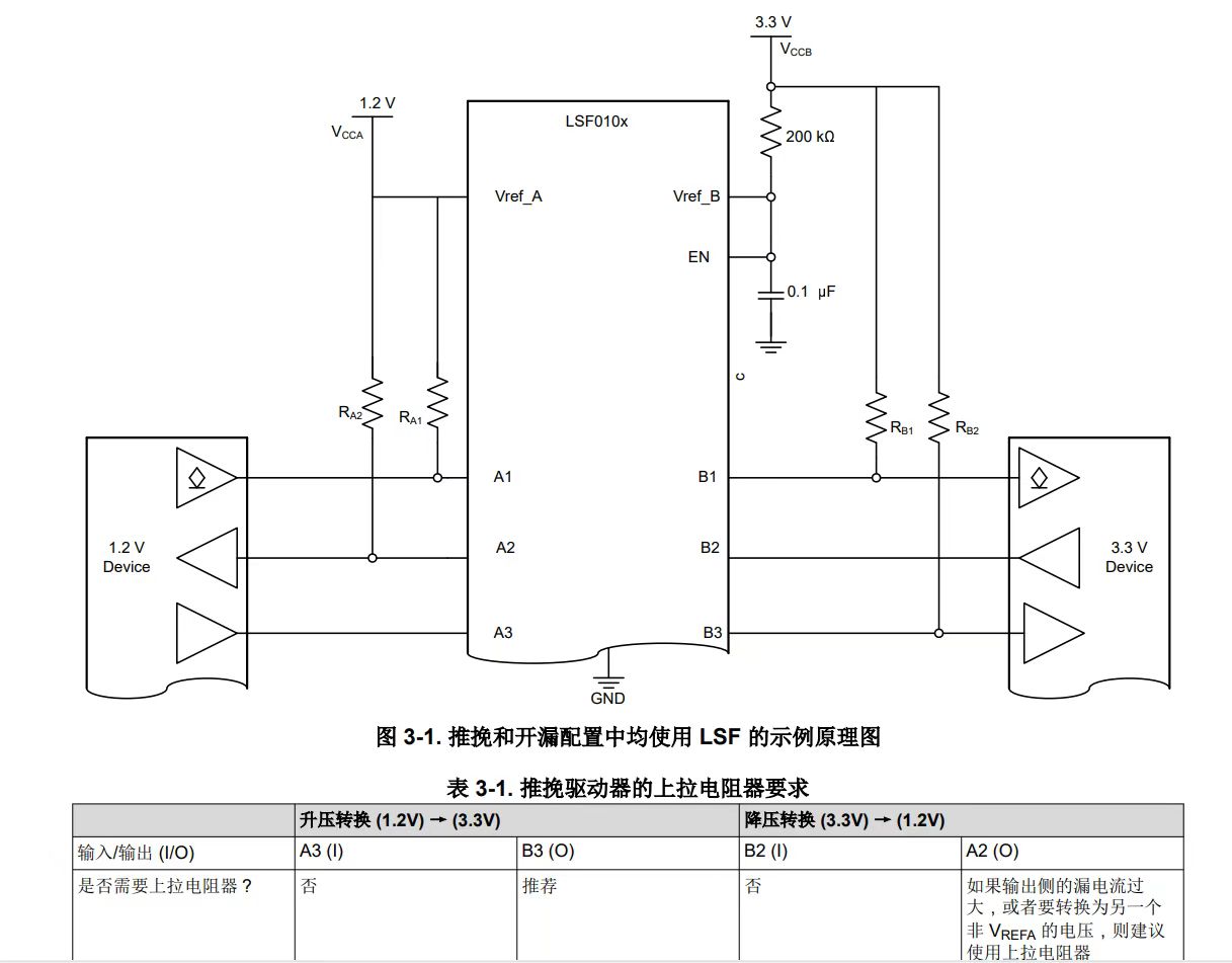

在不向 B3 添加上拉电阻的情况下、此逻辑转换的输出电平是多少?
    您好 Allen、
    假设信号方向固定、A 侧作为输入、B 侧作为输出、则为 1.2V。
    插孔

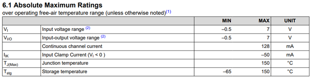

    LSF0108-Q1 LSF0108-Q1 VI  连续通道电流 128mA 最大值:这是指每通道的电流还是所有通道的总电流?
    您好 Chu、
    我们正在研究这一点、并将很快作出反应。 谢谢!
    Josh
    尊敬的 Chu:
    每通道的连续输出电流额定值。 请注意、该器件基于 FET、没有缓冲电路、并且该电流还需要能够灌入回驱动器侧。 另请注意、建议的连续通道电流可高达 64mA、如建议运行条件表中所述。
    插孔
