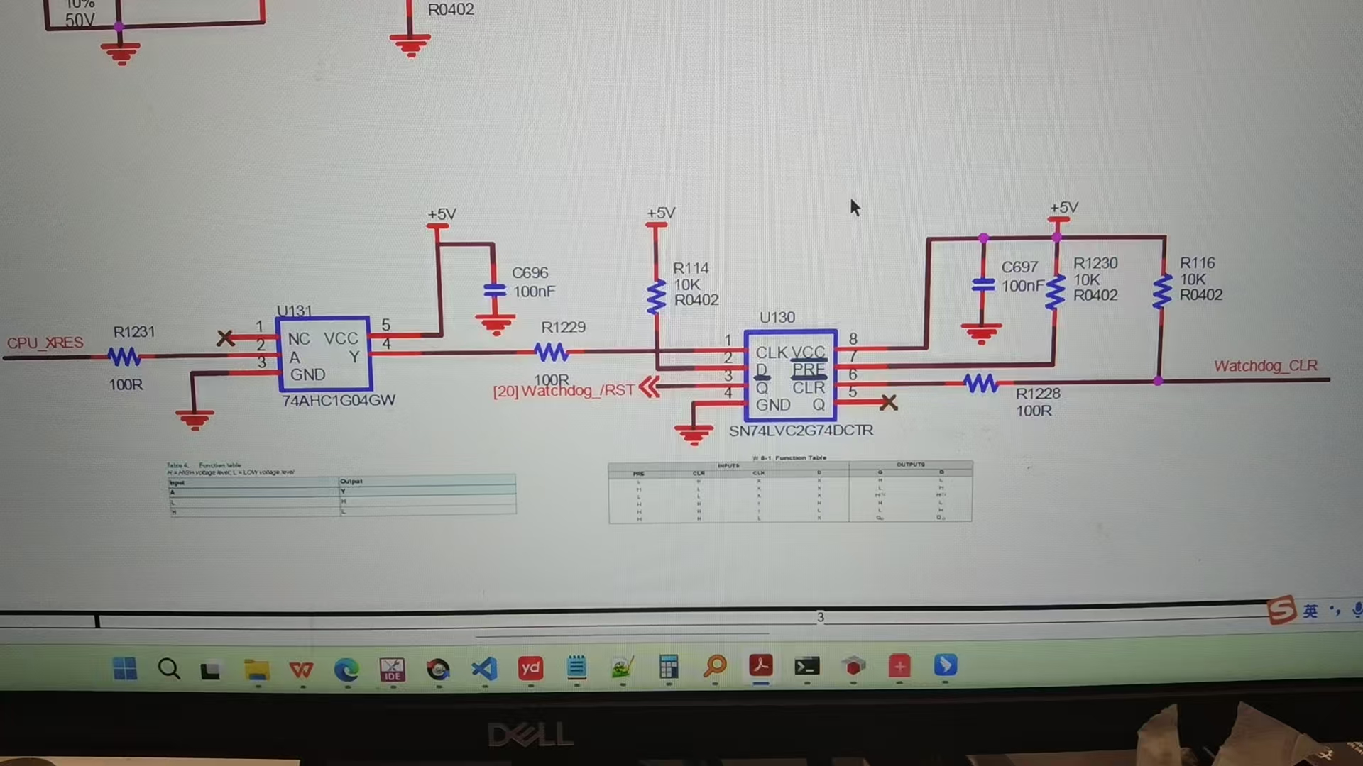

使用 SN74LVC2G74DCTR 后、一些单个芯片损坏。 现象如下:1 上电后、损坏的控制器的待机电流明显高于正常控制器的待机电流。 在 12V 电源下、50mA 大约更高。 其中一个损坏的电压甚至更高、约为 60mA (12V)。 该芯片由 5V 电源供电。 2.断电测量显示芯片的所有引脚除引脚 3 外都对地短路。 接地电阻低于 500q;3. 用相同型号的良好芯片更换主板上损坏的芯片。 故障消失、函数恢复正常。 上述问题的可能原因是什么?
    此类损坏通常由过压引起。 当所有引脚都受到影响时、可能来自电源 (VCC 或 GND)。
