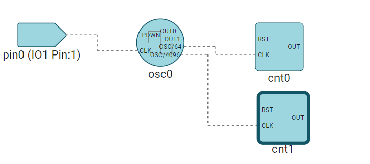

你(们)好
您能澄清一下吗
  1. 我是否可以使用 32.768kHz 作为外部时钟?
  2. 使用外部时钟时、是否可以使用 OSC/4096 作为计数器的时钟源? 它是正确的 OSC/4096 频率=外部时钟/8/4096。  Asume OSC0 预分频器=8.
  3. 我是否需要将任何东西连接到 OSC0 的 PDWN 引脚
    您好、
    是的、这应该能够按照您的说明正常工作。 仅当需要禁用 OSC 时、无需将任何内容连接到 PDWN。
