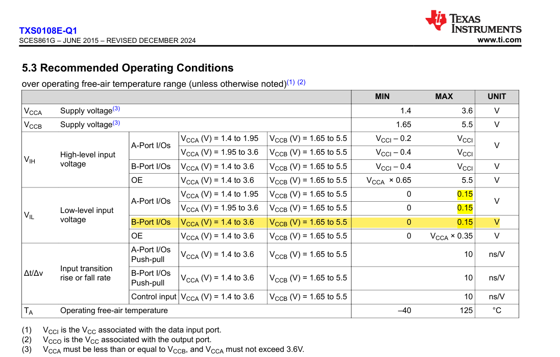

尊敬的专家:
TXS0108E-Q1 B 端口共模电压输入最大阈值为 0.15V。 但 DRV3946-Q1 SDO 的电压为 0.167V。 客户问题、高压识别错误。 是否可以混淆此 SDO 电压?
