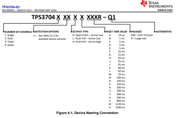

大家好、根据我的理解、TPS3704-Q1 的单通道版本仅在推挽配置中可用、而不在开漏配置中可用(根据器件数据表的表 4-1)。
阿鲁特图 7-1 和图 8-2 表明单通道可用于开漏配置、并且需要一个上拉电阻器。 请验证这是错误、因为单通道版本在开漏输出中不可用、并且不需要上拉电阻器。
我还有一点需要说明、我已经测试了仿真器 TPS3704x-Q1 ADJ_D14.xlsx 、我注意到计算器的单元 D40 指的是 Resistor_Calculator 17、但在我的某些测试中应该参考 D18、它并没有产生最佳结果。

    我能否确认单通道型号仅在推挽输出中提供并且不需要上拉电阻器? 是否有具有单通道选项的开漏型号?
    尊敬的 Guillaume:
    这些图适用于开漏型号。
    TPS37041BPLEDDFRQ1 具有推挽式型号。
    请参阅设备名称; “L"</s>“ 指示了推挽、低电平有效输出拓扑。
