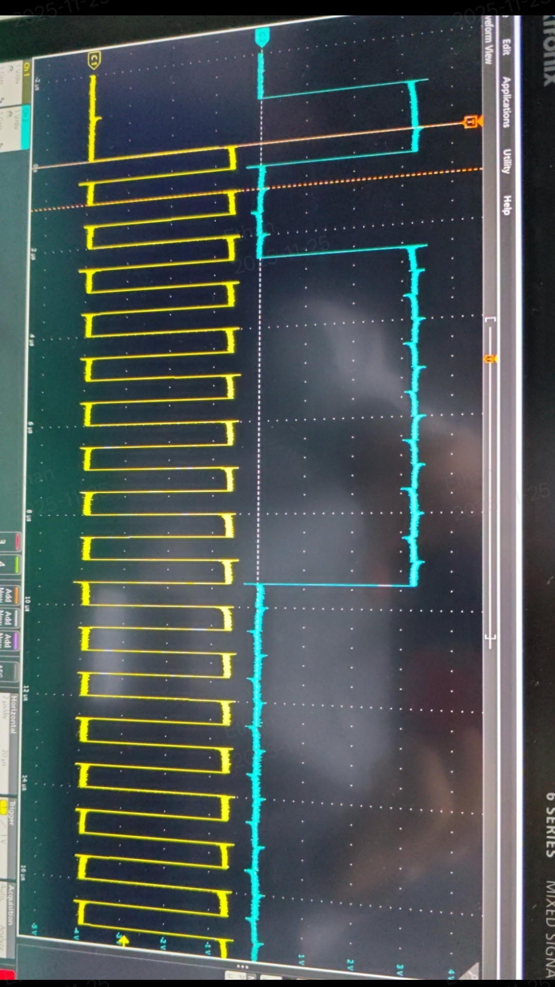

客户使用 TXB0104 将 3.3V SPI 转换为 5V SPI 信号。 他们发现、对来自 1MHz CLK 信号的 MOSI 信号存在一些干扰。 您可以找到如下所示的波形。
黄色一个是 1MHz CLK、蓝色一个是 MOSI。 他们不会在 TXB0104 输入侧(与 MCU 连接)观察到这种干扰、仅在输出侧观察到。
他们的政策不允许他们分享原理图。 它们在 VCCA 和 VCCB 侧都有 100nF 的电容。 MCU 和 Bx 之间串联了 51 Ω 电阻器。
需要您的帮助来提供一些解决此问题的建议。
Ethan Wen
    尊敬的 Ethan:
    这似乎是与串扰相关的问题、从通信角度来看、我认为它不会引起任何问题、因为信号波动似乎不会超过 VOH /VIH 电平。 如果客户因噪音而无法正常通信、您是否可以确认其他情况?
    如果客户仍然担心这一点、可通过一个应用手册 深入介绍有关进一步缓解这一问题的最佳实践: www.ti.com/.../crosstalk-on-pcb-layouts-presentation-quiz.pdf
