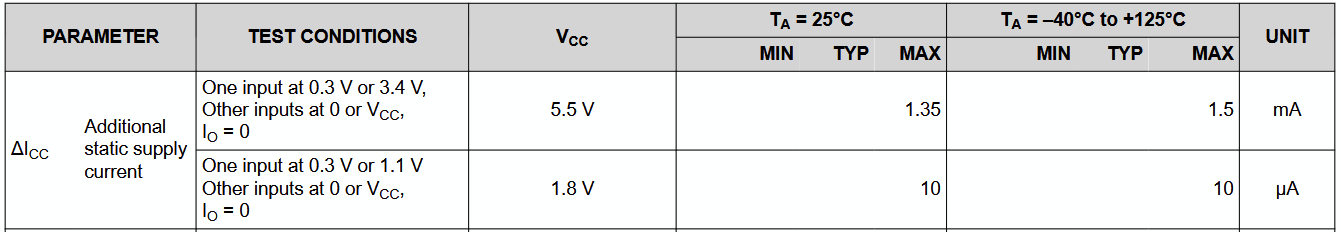

对于从 1.8V 到 3.3V 的升压转换、Δ ICC 是多少? 建议的测试条件:
  • 输入电平= 1.8V
  • VCC = 3.3V
    建议的测试条件 (CTD.):
    Io = 0
    Ta =~25°C

    我们的逻辑和转换器件上通常有 ICC 与输入电压关系图、但遗憾的是、此器件上没有这些图。
    我需要获得 SN74LV1T34 并在实验室进行测试。 获得零部件通常需要 3 到 5 天时间、以便我能在下周之前提供结果。

    当 VCC = 3.3V 且输入= 1.8V 时、 ICC = 0.038mA
