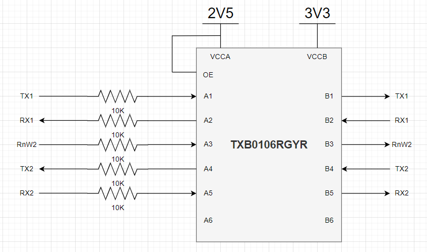

我们在一个应用中通过 TXB0106RGYR 运行 RS232 和 RS485 信号以在 2.5V 和 3.3V 之间进行电平转换。 它是单向的、但选择了双向 TXB0106RGYR 将 5 个信号合并到单个封装中。
对于我们的设计、我们需要在 MCU 和电平转换器之间放置串联电阻、以限制故障情况下注入 MCU 的功率。 电阻器值需要至少为 1K、但最好为 10K。 下面是应用布局。
我想了解为确保遵守电压输入高阈值、串联电阻的最大限制是多少。 输入端的典型驱动电流是多少?
    如数据表的第 7.3.2 节所示、输入信号的驱动强度必须至少为 2mA。 因此电阻器必须远小于 625Ω。
    像 TXU0204/TXU0101 这样的单向电平转换器是一个更好的选择。
