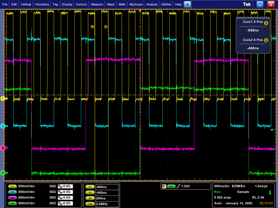

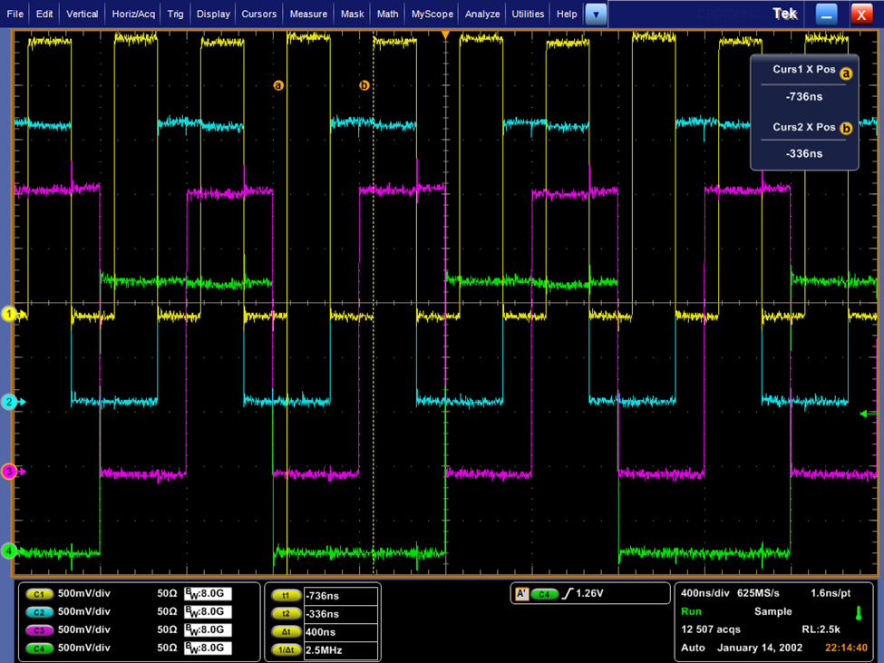

我在设计中使用了这个 4 位计数器。 我将使用其中的 2 个。 一个由 10MHz 时钟计时、另一个由 5MHz 时钟计时。 电路板设计利用 RCO 输出将其实现为模数 n 计数器。
我在板上有错误、我看不到 RCO 脉冲恢复为 LOADB 信号。 但是、计数器似乎在向上计数:
在上述两个图像中、黄色= QA、青色= QB、品红色= QC、绿色= QD。
以上两个屏幕捕获显示 QC 上的过渡相位不匹配、QC 与第二个屏幕中的 QB 匹配。 这是否可以通过 LOADB 信号不正确来解释?

    如果看不到任何输入信号、就很难说清楚。 如果您还可以共享负载和时钟输入的示波器屏幕截图、那么此功能会很有用。 此外、如果您调整示波器电压、使输出波形不重叠、则更容易判断四个输出上发生了什么情况。

    我的示波器在 500mV/div 时达到最大值。 遗憾的是、波形重叠了、但我将它们堆叠在一起。 这里是两个计数器及其各自的输入。 绿色:QD、品红色:QC、蓝色:qb、黄色:时钟/RCO/Loadb。 A、B、C、D 为 0-b0。
    计数器 1(时钟@ 10MHz)

    计数器 2(时钟@ 5MHz)

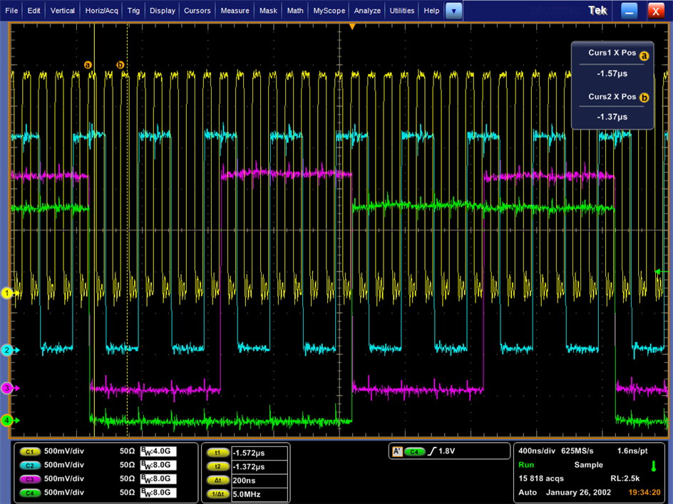

    您是否能够放大时钟边沿(上升沿和下降沿)?
    Malcolm
    您好 Malcolm、
    请查看下面由 5MHz 时钟计时的计数器放大图:
    D:A = 4'b0
    G:QD、M:QC、B:qb、Y:CLK
    Prasoon
    尊敬的 Prasoon:
    我的意思是仔细查看时钟边沿、看看下降沿的信号质量是怎样的、看看在中途是否有某种噪声阶跃导致错误的触发。
    根据我的判断、您的 10MHz 计时计数器不存在此问题。 您电路板上的这些器件在物理上是否彼此靠近? 我想知道 10MHz 计数器的上升沿是否将噪声与 5MHz 计数器的下降沿耦合并导致触发。 您可以尝试关闭或移除 10MHz 时钟。
