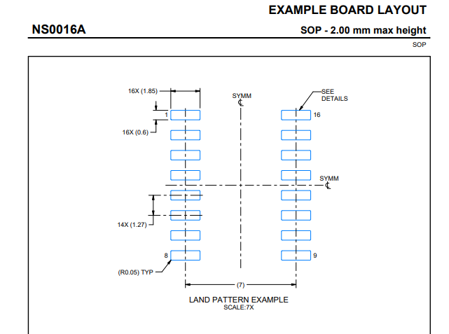

尊敬的 TI 团队:
下面随附的图像显示了 数据表中 SOP 封装的焊盘图案 。 但是、我们需要 数据表中未给出 DIP-16 封装的焊盘图案 。
www.ti.com/.../sn74ls279a.pdf
请确认我们是否可以将此相同的焊盘图案用于 DIP-16 封装、或者如果是 需要不同的焊盘图案 。
如果需要不同的参数、请联系我们 共享正确的 DIP-16 焊盘图案 视角。
谢谢你。
    DIP 引脚间距非常大、焊盘图案的确切形状并不重要。 使用任何标准模式。
