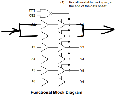

在我的应用中、我希望定期从这些六路 LIN 驱动器的输出端驱动 7.5mA、并且在不太可能发生的故障情况下、他们必须驱动 12mA 最多大约 500ms
数据表中提到了+/IO –6mA 输出驱动、然后引用“IO"为“为+/IO –35mA、我不确定有何差异。
如果 6mA 是真正的限制、我会考虑并行“配对“多个通道以将其输出驱动能力加倍:
这是否是有效的权变措施?
    6mA 器件可保证电气特性。
    如果电压高达 36mA、器件不会损坏、但无法保证输出电压。 (有一个错误,你可能不在乎这一点。
    好的、感谢您的解释。
    如果我想保证在非故障条件下输出电压仍然保持在 7.5mA 电流消耗下、 “配对“通道是否会使 6mA 限值加倍到大约 12mA?
    您好、Andrew、
    是的、将输出及其各自的输入短接在一起、您可以有效地将驱动强度提高一倍。
