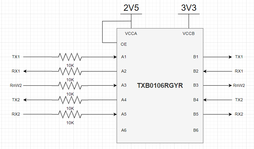

我们在一个应用中通过 TXB0106RGYR 运行 RS232 和 RS485 信号以在 2.5V 和 3.3V 之间进行电平转换。 它是单向的、但选择了双向 TXB0106RGYR 将 5 个信号合并到单个封装中。
对于我们的设计、我们需要在 MCU 和电平转换器之间放置串联电阻、以限制故障情况下注入 MCU 的功率。 电阻器值需要至少为 1K、但最好为 10K。 下面是应用布局。
我想了解为确保遵守电压输入高阈值、串联电阻的最大限制是多少。 输入端的典型驱动电流是多少?

    尊敬的 Martin:
    由于信号的方向是每个通道的固定方向、因此在此处使用方向控制型转换器(例如 AXC8T245 或 LXC8T245)会更有益。 TXB0106 作为自动方向转换器本身具有弱驱动强度(它甚至有内部 4K 串联电阻器来进一步抑制输出直流驱动、并且它大于您正在寻找的>1k Ω)、 这里使用的 10k Ω 可能会导致转换边沿过慢、可能会导致振荡。
