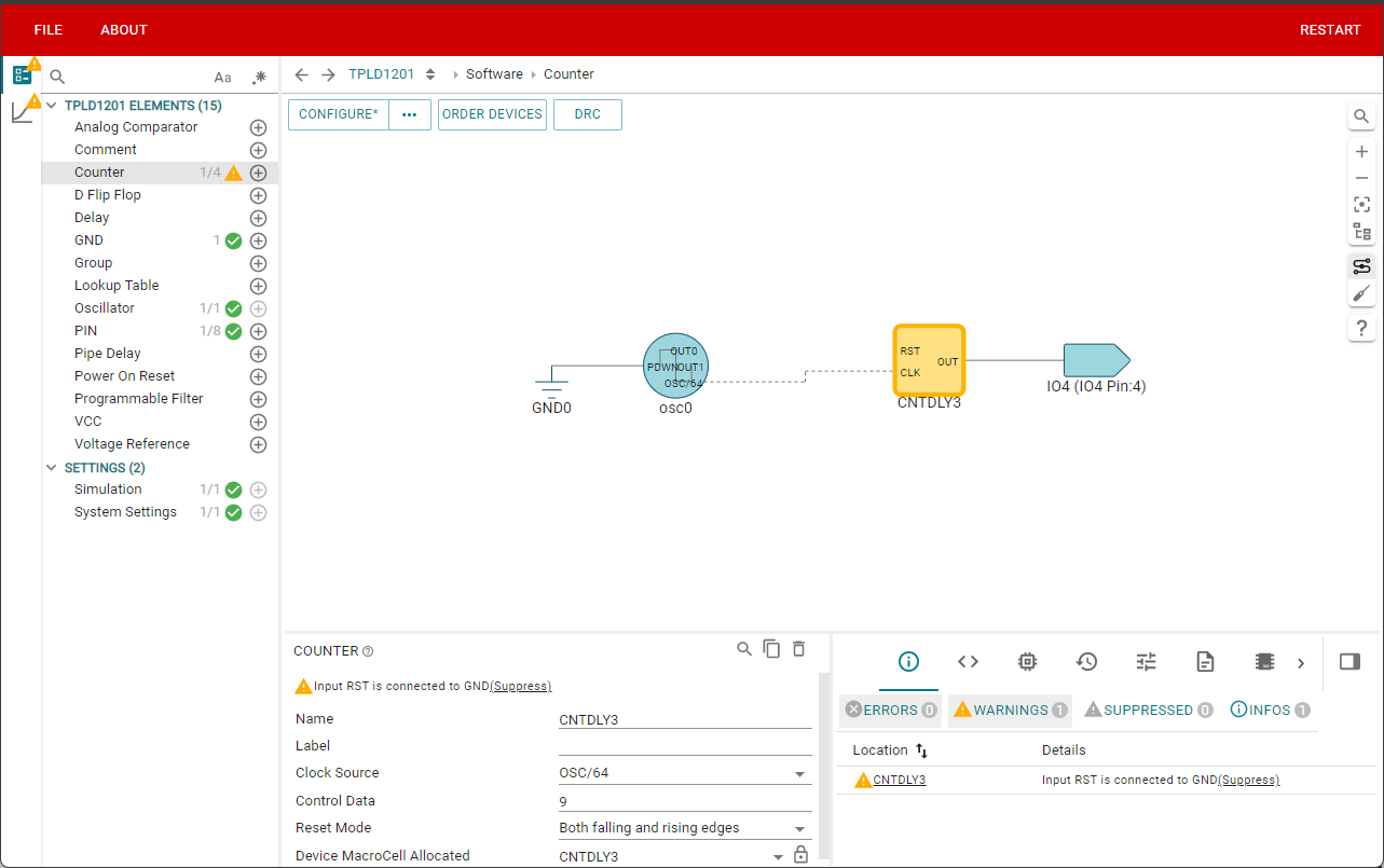

器件型号: TPLD1201
员工很好
当我在 ICS 窗口中点击“DRC"时“时、ICS 会警告“Input RST is ...“

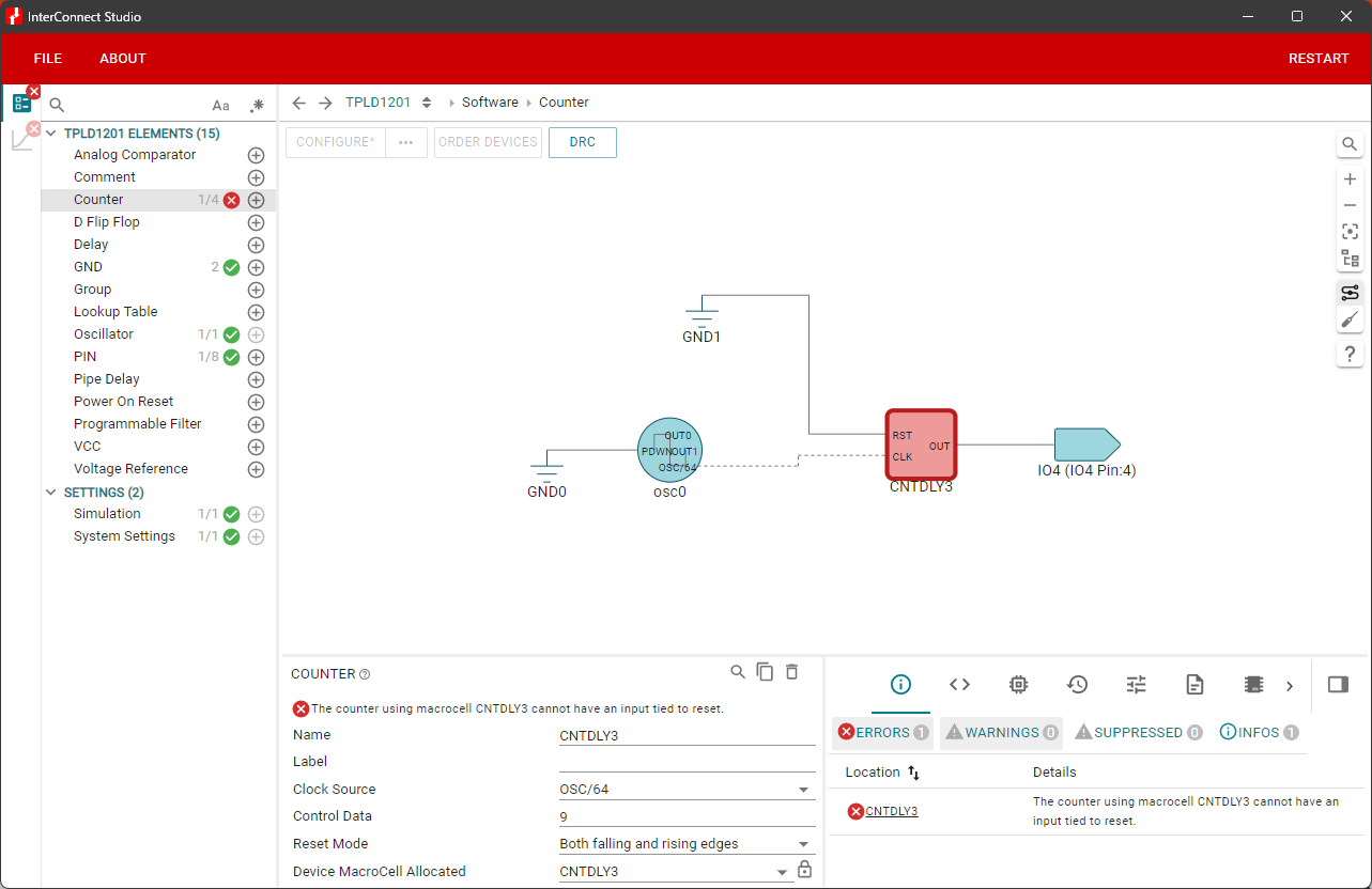

然后、我添加并连接 GND。 ICS 报告错误:
如何解决该问题?
使用类似设计烧录 TPLD1201 可以很好地运行。 我可以忽略 DRC 警告吗?

    尊敬的 Yasunori:
    设备宏单元 CNTDLY3 是导致此问题的原因。 您不能将输入连接到该宏单元的复位。 但是、如果您将 RST 保持未连接状态、就不会出现问题、它的工作方式就像接地一样。
    您还可以将宏单元更改为任何其他宏单元。
    有关如何更改宏单元、请参阅以下屏幕截图的突出显示部分。
    Nikki
    你好、Nikki、
    感谢您的答复。 我可以理解 CNTDLY0、CNTDLY1 或 CNTDLY2 没有错误。
    在我的设计中、 CNTDLY0、CNTDLY1 和 CNTDLY2 已使用、因此我也必须使用 CNTDLY3。
    你写道:“但是,如果你不连接 RST 就不会有问题,它的工作就像它连接到地一样。“ 和 ICS 显示:“使用宏单元 CNTDLY3 的计数器不能将输入连接到复位。“ 实际上、与 CNTDLY3 RST 的任何连接都因错误而被拒绝。 因此、 我们 无法访问和控制 CNTDLY3 RST。 是真的吗?
    我希望 CNTDLY3 在不连接 RST 的情况下正常工作。 同样、正确吗?

    您好 Okutsu Yasunori、
    我希望 CNTDLY3 在 不连接 RST 的情况下能够正常工作。 再说一次、正确吗?
    是的。 无法访问 CNTDLY3 RST 引脚、但其行为就像连接到地一样。 您可以忽略“Input RST is connected to GND“警告、此时 TPLD 将正常工作。
    Nikki
