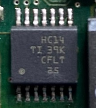

Mouser Electronics 是您的分销商之一。 我们有一位客户遇到您的某个器件问题。 请查看以下信息、并告诉我们您需要哪些其他信息。 随附带有器件标识的图片。
购买日期:2025年10月30日
数量:100
Mouser PO:029-3K252
客户评论:
标签显示
     订单上的正确零件号、但他们告知零件标注
     不对应于 PN # SN74HC14PWR(图像 1)。 该项目不起作用
     耦合到他们的设备上。
     他们告诉他们,几个月前,他们购买了同一件物品 SN74HC14PWR
     但零件上的标注不同(图 2)。 有了这个项目
     处理过的设备。
    尊敬的 Ken:
    跟踪器件的唯一(公开)标识是 HC14 标识。 这些确实是同一个器件。
    其他标记是用于实现内部追踪的某种形式的数据代码或批次代码。
    此器件已经通过了包含新晶圆制造厂和工艺的 PCN。 为了帮助进一步调试这一点、您是否可以获取客户原理图和用例(如果可能,可以获取示波器屏幕截图)?
