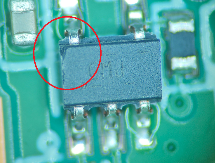

器件型号: SN74LVC1G125
您好先生
包装裂纹、正确吗? 功能正常?
    尊敬的 Chen Alex:
    这应该不是问题。 对于器件内部来说、这应该不是问题。
    该器件是否出现了该裂缝、或者该裂缝在电路板放置过程中是否因损坏而损坏?
    Nikki
    你(嗨,Nikki)
    从卷轴内部拍摄的照片
    Oct 故障率::416/1358=30.6%、库存:10258 件;
    11 月 故障率::4/3000=0.1%、 库存:57000 件。
    尊敬的 Chen Alex:
    感谢您发送编修。
    故障率是指我们器件的功能故障吗?
    Nikki
    尊敬的 Chen Alex:
    我没有看到卷带内的照片中有任何缺陷、但我确实看到了焊接到 PCB 上的器件存在问题。
    如果设备到达您的包装上有裂缝,这可能是我们端的质量问题 我们的质量标准不允许在此器件和封装的任何尺寸上使用大于 0.254mm 的芯片、美洲狮或断裂。 如果是这种情况、请联系 客户支持。 器件内部不太可能发生任何损坏。
    Nikki
    尊敬的 Chen Alex:
    我们的质量标准不允许在此器件和封装的任何尺寸上使用大于 0.254mm 的芯片、美洲狮或断裂。 这张新照片看起来超过 0.254mm。 请联系 客户支持 或您的 FAE 以开始质量调查。 我不能在我这边开始这个过程
