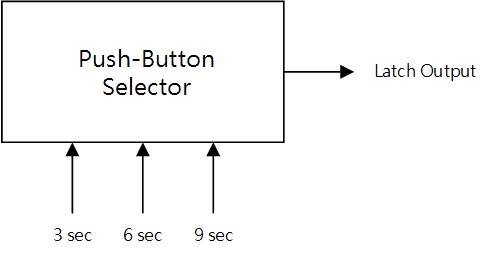

TPLD801 是否能够取代 TPS3422 功能? 客户希望通过定时可调来实现按钮功能。

    如前所述、客户希望 TPLD801 执行 TPS3422 等以下功能。
    该团队是否能够设计它? 并获取编程代码样片。
    1.3 输入选择、3 秒、6 秒和 9 秒
    2. 1 输出带锁存功能,集电极开路
    3.第二个输入逻辑要求
    • 除了按压持续时间外、6 秒和 9 秒输入的逻辑与 3 秒要求相同。

    您能告诉我、此设计是否符合您的需求吗? 蓝色是输入、绿色是输出。 一旦蓝色脉冲超过 3 秒、输出将根据其初始状态切换为高电平或低电平。 我可以轻松地将该设计扩展到其他两个输入、而且我们可以在单个 TPLD801 上满足所有要求。
    当我们检测到输入超过 3 秒并切换器件内部的输出时、将显示黄色信号。
    Malcolm
    您好 Malcolm、
    与客户确认后、该设计是可以的。
