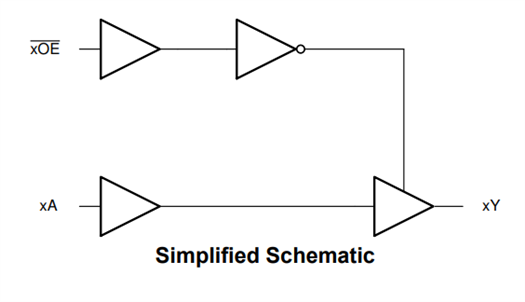

我们希望使用 SN74AC125 替换 SN74LVC125 以支持 1.8V 慢速边沿 (40V/V) I2S 输入信号。
SN74AC125 的设计是否与 SN74LVC125 类似?
我们想了解 SN74AC125 和 SN74LVC125 设计之间的差异、以评估更改该器件的风险。 它们是采用类似的电路设计、还是二者之间存在显著差异?

    主要区别在于这两个器件的驱动强度。
    LVC:
    交流:
    交流电在 1.8V 时具有较低的驱动强度。
    谢谢 Albert!
    我们也想知道 SN74AC125 和 SN74LVC125 之间有何差异、它允许 SN74AC125 支持更慢的输入 (50nV/V)?
    根据 SN74AC125 的简化原理图、似乎有另一个输入级?
    祝你一切顺利
    所有 CMOS 逻辑器件都具有缓冲输入和输出。 并非所有数据表都显示这一点。
