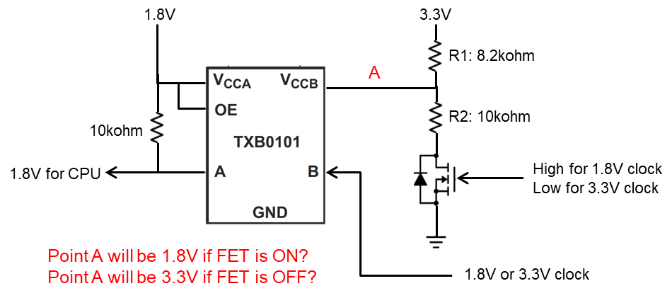

您好的团队、
客户计划使用 TXB0101。 A 侧为 1.8V、但 B 侧为 1.8V 或 3.3V、具体取决于系统。 他们不想更改 BOM、因此他们会考虑此配置。 您能否检查一下这是否可行?
Koyo
    您好 Asaishi-San、
    从器件的角度来看、这是可以的、但请注意、如果实现 1.8V<->1.8V、此配置将在正常运行期间导致额外的漏电流。 请注意、应移除外部上拉电阻、以避免与 I/O 上的内部 4K 串联电阻发生争用。 旁路电容器。 也应放置在 VCCA/VCCB 附近以降低噪声。
