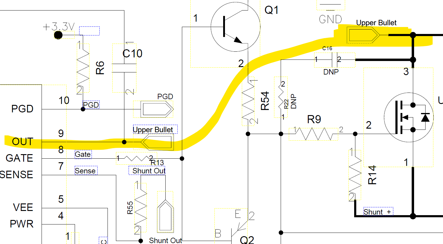

您好:
我正在设计一个电路、按照数据表中的建议将 MOSFET 的漏极连接到 LM5067 的 OUT 引脚。
已连接基准电路。
我观察到的情况是
  1. 我的负载(纯电阻)未打开、直到 I Disconnect Load、并在开启后重新连接(需要打开电路,然后需要连接负载)
  2. 在任何故障情况(即 UV、OV、Overload、使用 EN 处的晶体管彻底截断)期间、它会关闭、但不会自动重启(根据观察计时器引脚上的波形,我知道它在 8 个周期后变为 0.3V,但不会重启,卡在同一个环路中)
    解决方案我要做的是断开负载并需要连接。
  3. 当我与 LM5067 的 OUT 引脚断开 MOSFET 的漏极引脚连接后、工作正常、但数据表再次指出需要在浪涌期间进行连接以实现软启动。
在这种情况下、任何人都能帮助我做些什么吗?
请告诉我是否有人需要更多详细信息来重新评级测试案例。
    尊敬的 Shivan:
    器件在启动时随负载进入功率限制模式。
    在 LM5067 完全增强 FET 后、您需要启用负载。
    Rakesh
    您好、Rakesh、
    测试用例 场景是系统处于欠压状态、然后在电源电压再次增加到正常水平后需要自动重启的时间。
    最初所有函数都正常工作。
