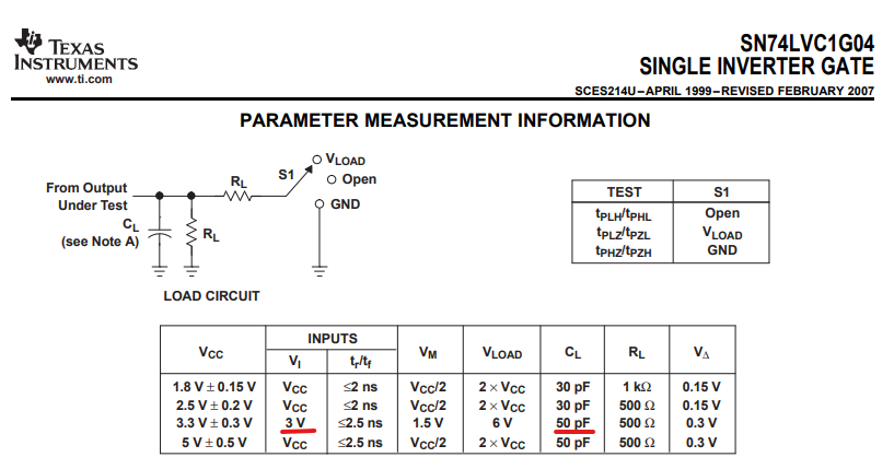

客户想添加 10pF 至 100pF 之间的电容负载。 这个电容负载设计是否有任何限制?
    您好、Brian、
    如您所见、50pF 是我们在数据表中建议的最大值。 根据之前的经验、我们还认为、在性能开始显著下降之前、您最多应该加载一个器件输出、即 70pF。
    因此、10pF 至 70pF 之间的任何值都适用。
