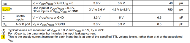

我想知道 MPN SN74ALVC164245DGGR 消耗的最大电流
ICCA=?
ICCB=?
还有一个问题、 我有 16 个 5V CPCI 信号。  我想将它们转换为 3.3V CPCI 信号
我选择了该 IC SN74ALVC164245DGGR
这是正确的吗?

    ICC 最大值在下面共享。 (在数据表中,我们将 ICC 组合为一个、而不是将其分离为 ICCA 和 ICCB)。

    您好、Josh、
    我有一个后续问题。
    从上面的屏幕截图中可以看到 750uA 的条件(一个输入在 VCCA/VCCB–0.6V、其他输入在 VCCA/VCCB 或 GND)。
    因此、请告诉我最坏情况(全部高电平或全部低电平)需要多大的电流。

    你好、Marvin、
    如果 所有输入都是高电平或低电平、那么我们可以查看 ICC 参数。
    假设您使用全部 16 个通道、电流消耗将为 40µA x 16 = 640µA
