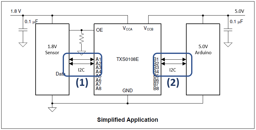

器件型号: TXS0108E
您好、
我想知道在使用 TXS0108E 时、I2C 上拉电阻器的最佳位置。
哪一个是最好的?
  1. 仅 (1)
  2. (2) 仅限
  3. (1) 和 (2)
  4. 无[无连接 (1) 和 (2)]
    TXS 已经具有内部上拉电阻器。
    当 OE 为低电平时、 内部上拉电阻器被禁用。 如果在其他 I²C Ω 器件通电时发生这种情况、则两侧都需要(弱)上拉。
