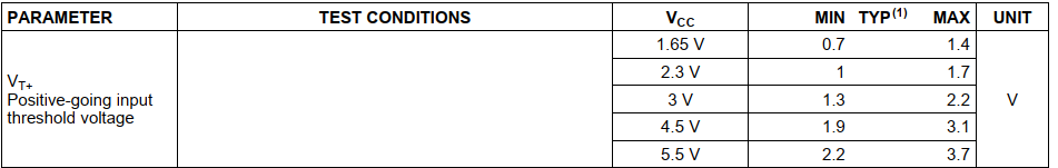

    SN74LVC2G17B-Q1 将是我们所需的一个示例。
    但是、数据表未指定 VT + 或非 VT (对于 4.5V<Vcc<5.5V)。
    这些值是什么 (MIN、MAX)
    我们需要 VT VCC+<=3.3V、VT >=0.4V。
    Alex

    这些值应与基本零件相同。 目前“B"器“器件处于预发布状态、因此数据表可能不正确。
    这是 SN74LVC2G17-Q1 的 VIH (=VT+) 数据表。
     SN74LVC2G17B-Q1 的值是否相同?
    如果后一项陈述成立、
    SN74LVC2G17 不是我们要寻找的 IC、因为当 Vcc=5.5V 时、VIH、max = 3.7V > 3.3V。
    Vcc、max=5.15V 时、VIH、max 是否小于 3.3V?
    我认为、如果 Vihmax 以线性方式与 Vcc 相关、它将在 3.5V 的范围内、上表中似乎就是这种情况。
    您能否建议在 Vcc= 5.5V (Ta、125°C) 时、双路施密特触发缓冲器 IC(非垂直)、VIH、max (=VT+)<= 3.3V?

    这是我的坏,我真的只回答了你的额外问题,而不是原来的线程。
    是的、您正确、LVC2G17 不适用于您的情况。
    遗憾的是、我们没有任何 2 通道 TTL 器件。 到目前为止、我们拥有的最好解决方案是 LVxT 系列(逻辑门)、但是、它们仅提供 4 通道。
