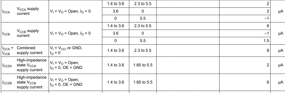

器件型号: TXS0108E-Q1
您好、专家:
我是否可以知道如何估算 TXS0108E-Q1 的最大电流? 是否最大电流仅为 8uA?  非常感谢!
Ann Lien
    此应用 从器件 3.3V 到 SoC 的 1.8V。 最大带宽为 74Mbps、使用所有 8 通道。 非常感谢!
    您好:Ann、
    开关电流将高于您提供的屏幕截图中的静态电流、但是可以通过此常见问题  解答:【常见问题解答】如何计算 CMOS 逻辑器件的功耗或电流消耗?

    感谢您的答复! 似乎我们可以计算电平转换器的总功率。 但是、客户需要分别了解 3.3V 和 1.8V 的电流消耗、是否可以根据 Excel 中的以下要求提供这些信息? 非常感谢!
    客户要求: 应用 从器件到 SoC 的 1.8V 为 3.3V。 最大带宽为 74Mbps、使用所有 8 通道。

    您好:Ann、
    是的 — 这将在动态功耗下考虑:
    请注意、该器件在 1.8V 至 3.3V 转换节点时的额定速率高达 70Mbps:

    根据 Excel、我们看不到 3.3V 和 1.8V 时 VCCA 和 VCCB 的电流消耗是分离的。 这是否意味着我们不能将电流与 VCCA 和 VCCB 分开? 非常感谢!
    Ann Lien
    Excel 工作表假设使用单电源器件。 假设移位器是两个设备、并使用两份纸张副本。
