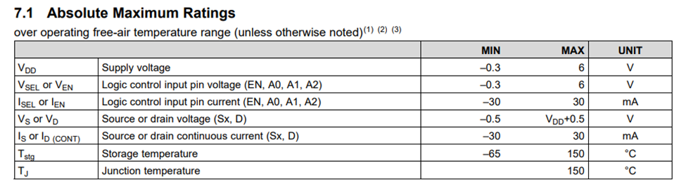

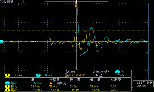

客户发现 Drian 负电压在绝对额定值上超过最小值、约为–750mV、持续时间为 20ns。 我们没有指定 VS 或 VD 的瞬态规格。

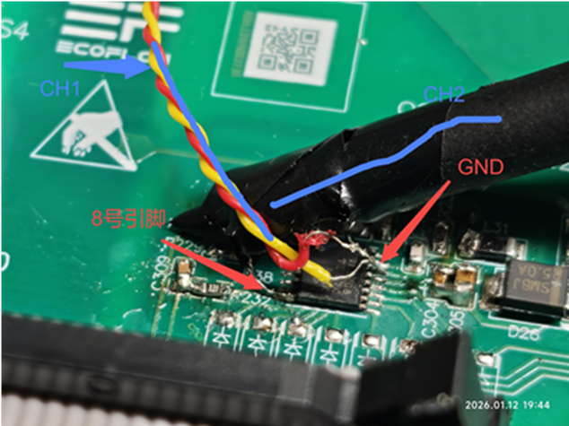

以下是波形、CH1 是 GND 至 GND 电压、CH2 是 PIN8 至 GND 电压、设置没有带宽限制。 并尽可能使用最小环路、请参阅随附的设置图片。

    它们的唯一“风险“是触发负二极管、从而导致接地短路。 短暂地短路、然后它将恢复。
    由于这是一个尖峰、因此它不应该对 多路复用器的可靠性产生太大影响;特别是在电流不是很高的情况下、我认为它不应该出现在多路复用器的应用中。

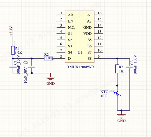

    这是他们的原理图、是否可以在驱动侧放置上拉电路?
    当开关导通/关断时、它会导致 C1/C2 上出现 3.3V 电压差、并 330Ω 在驱动器(引脚 8)上引入 (10mA)。

    是的、多路复用器可以处理这么大的电流、这没关系。 最大值为 30mA。
    唯一需要关注的是、客户必须确保多路复用器完全上电、然后再将漏极上拉至 3.3V。
    此外、VDD 必须 等于或高于 I/O 上高达 5.5V 的最高电压。 源极和漏极上的电压不能超过 VDD 电压电平。

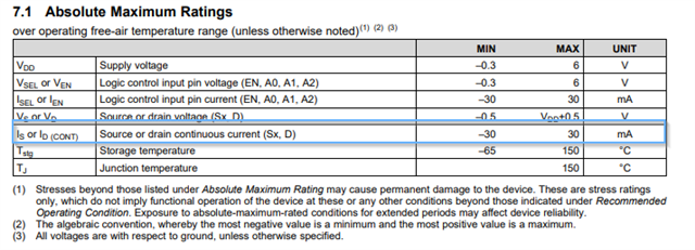

    您提到的电流是流经二极管的电流、而不是流经内部开关的电流? 我的理解是否正确?

    30mA 是指通过开关的电流。
    我们没有为二极管指定最大电流、但我也会将 30mA 视为其限制。
