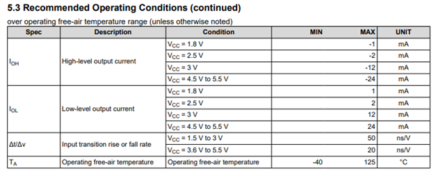

尊敬的 TI 团队:
我们计划在我们的设计中使用这个相当新的移位寄存器 (SN74AC165-Q1)。 但我注意到数据表中缺少输入转换时间。 尽管该文本是指建议运行条件表中的输入转换时间、但此处并未显示。 在哪里可以找到该值?
其次、使用 40MHz 时、给出了 1.5V 电源(5.6 时序特性)的最大时钟频率。 在表的下一行中、(输入)脉冲持续时间 t_w 指定了 1.5V 电源的最小 50ns。 这是正确的吗? 输入脉冲持续时间和最大时钟频率不匹配。 我期望(输入)脉冲持续时间等于一个时钟周期。
谢谢、祝您愉快!
Markus
    您好:Markus、
    这是 TI 为该系列建议的输入转换时间。 然后提交、将其添加到该数据表中。
    我还与我们的系统团队进行了检查、40MHz 限制是正确的限制。 我还将提交以编辑最小脉冲时间。
    Ian
