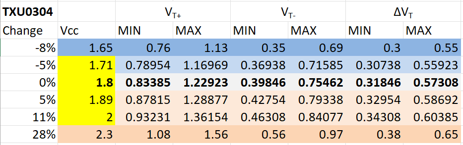

您好、
我们的 VCC_B 是 1.8V、但我只能找到 1.65V 时的 VIH、VIL 和 VOH 规格
对于 VOH、我的计算基于以下方法、结果为:
ROUT =(VCC−VOH)/ IOH =(1.65V−1.2V)/ 0.0045A = 10 Ω
VOH、(min)= 1.8V−(100 Ω× 0.0045A)= 1.35V
https://e2e.ti.com/support/logic-group/logic/f/logic-forum/742466/faq-what-is-the-output-voltage-voh-or-vol-when-the-output-current-is-x-or-the-supply-voltage-is-y
对于 VIL/VIH、我在下面论坛中使用常见问题解答中的线性插值。
https://e2e.ti.com/support/logic-group/logic/f/logic-forum/793508/faq-what-method-is-best-used-for-estimating-specification-values-between-those-given-in-the-datasheet
请帮助确认计算是否正确。 谢谢。
    您好 Jimi、
    是的、VIH、VIL 和 VOH 规格都看起来不错。
    Josh

    您好、Joshua、
    请允许我再次确认。 TXU0304 特性是否如下? 谢谢。
    VIL (min)= 0.398V
    VOH 电压 (min)= 1.35V
    - Jimi
    您好 Jimi、
    是的、是这样。 VIL 和 VOH 值正确。
    Josh
