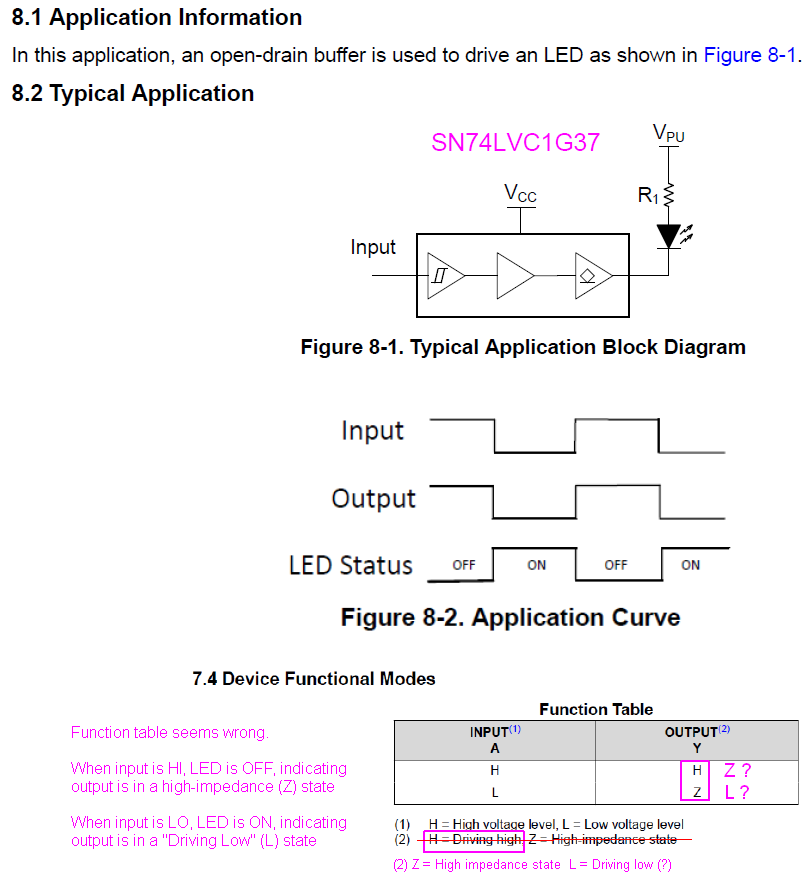

我认为、在 SN74LVC1G37 数据表中、第 7.4 节“功能表“不正确、因为它与 8.2“典型应用“部分及其图 8.1 和 8.2 相冲突。  以下是我看到的内容:
(在上图中,我将功能表标记为我认为正确的更正。)
通过比较此缓冲器非常相似的 SN74LVC1G16 反相版本的数据表、该数据表不包括任何“功能表“、但确实包括类似的“典型应用“部分、这再次显示了当输入变为高电平或低电平时 LED 所假定的状态、如您所料、与 SN74LVC1G37 器件相比、操作确实反转。 因此、两个数据表中的“典型应用“是一致的、有意义的、留下 SN74LVC1G37 器件的相互冲突的“功能表“信息为“奇数数据输出“。
    尊敬的 Warren:
    是的、这似乎是一个错误。 我创建了一个 TT 来解决此问题。
