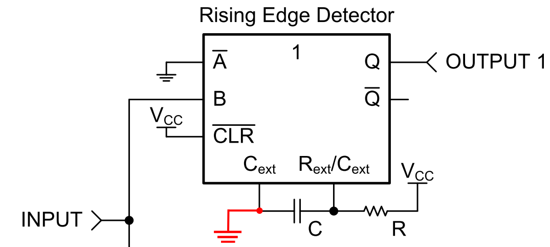

在该图中、当 CEXT 端子连接到 GND 时、移动是否发生变化?
    应用手册 内容如下:
    5.6 可以将 Cext 引脚接地吗?
    最好遵循数据表中的建议。 如果单稳态多谐振荡器建议不要将 Cext 接地、则不要将其接地。
    在一些单稳态多谐振荡器中、Cext  引脚在内部接地、但在某些情况下则不然。 如果数据表不清楚并且需要该信息、请使用欧姆计检查两个引脚之间的电阻。 如果电阻读数小于 1Ω、则将两者都接地是安全的。
