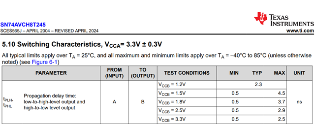

尊敬的 TI 团队:
目前、我正在使用 SN74AVCH8T245 对于电压转换、我正在寻找引脚对引脚或类似的解决方案 更短的传播延迟 (tpd) 。
我的工作条件为:
  • VccA: 3.3V
  • VccB: 1.2V
  • 方向:  A 转 B
问题:
  1. 在 3.3V 至 1.2V 条件下、是否有任何逻辑电平转换器提供比 SN74AVCH8T245 更低的传播延迟?
  2. 我注意到了 SN74AXCH8T245 作为升级版本。 大于 5% VccA=3.3V 且 VccB=1.2V 、执行 SN74AXCH8T245 提供更快的速度 tpd  与 AVCH 版本相比、或者只是主要改进 多向控制引脚 和较低电压支持(低至 0.65V)的器件?
我希望您能够进行比较、并为您提供有关更高速的替代方案的建议。 谢谢!
    AXC 的典型传播延迟低于 AVC。
    对于降压转换、具有过压容限输入的 AUC 缓冲器(例如 SN74AUC125)将最快。
    您好:
    遗憾的是、由于 AVCH8T 不提供最小/最大传播延迟值、因此很难在两个器件 (AXCH 和 AVCH) 之间进行公平比较。 如前所述、AXC 的典型值(25°C 时)将低于 AVC。
    Josh
