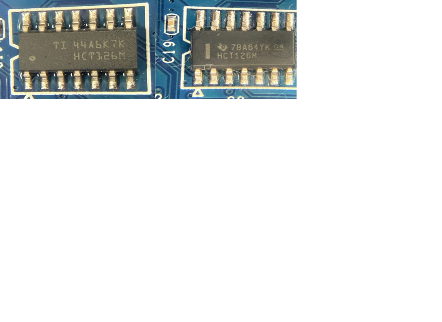

你(们)好
较旧版本的 HCT126(大约 2017 TI 标识):在相同的系统和条件下正常工作。
•HCT126 的更新版本(约 2024 年 TI 标识):上电后、缓冲器间歇性无法正常输出、需要下电上电或条件开关才能恢复。
 异常:没有来自所有四个缓冲区(四组)的输出。
 •使能和输入信号正常。
•会在下电上电后进行恢复。 2017 与 2021/2024 年差异:
•正常条件下波形没有明显差异。
•初始上电状态时会出现差异。
o 2017:加电后正常运行。
o 新版本:上电后无缓冲器操作。
故障率:在 PCN 之后批量发生 (100%)。
PCN、由 TI 于 2021/12/22 发布
(注意:右图显示了正常运行的 2017 TI 74HCT126M;左图显示了 2024 TI 74HCT126M,该情况出现间歇性异常。)
    您好 Gareth、
    为了帮助支持更多信息、我们需要更多信息。
    原理图和 所描述的实际问题的示波器截图会非常有帮助。
    保证的数据表限值没有更改、但典型值可能不同。 您的电路可能不符合  OE/A 输入的 VIL/VIH 限制。
