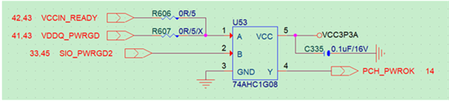

我们在电路上使用 SN74AHC1G08DR 进行睡眠唤醒、SN74AHC1G08DR 是故障、日期代码在 2514 之后、我们会考虑如果 TI 更新了一些晶圆设计、但数据表中未更新它、因此请检查此器件型号是否有任何 PCN 文件(异常器件屏幕打印为 3BVF、正常情况为 A08J)、谢谢。
    您好、张:
    请提供有关您的失败的更多信息。 具体的故障是什么?
    确实有一个 PCN。  VIL、VIH 和 Δt Δ Δv 的保证限值没有变化、但您的电路很可能会超过这些限值。 请展示输入和输出信号故障的示波器迹线。
    您好、Clemens:
    我们的终端客户反馈如下:
    1. 比较新旧主板 SLP_S3_N 电路上的相关组件后,
      我们发现了一个与与门 U53 相关的困难问题、我们怀疑该问题与该芯片有关。
      输出驱动能力可能因批次而异;
    2、 在同一电路板上同时使用新批次和旧批次的与门,我们测试了 PCH_PWROK 的上升时间。
      新批次的上升时间为 22.16ns、而旧批次的上升时间为 37.82ns。
      新批次的驱动能力比旧批次的驱动能力强得多、
      它也可以与新批处理的较高 SLP_S3_N 级别相关。
    您好、张:
    新零件的驱动强度可能比旧零件强。  由于更强的驱动强度通常是一个加分项、并且大多数数据表规格都是针对最坏情况下的性能量身定制的、因此我们不会更改数据表来反映这一点。
