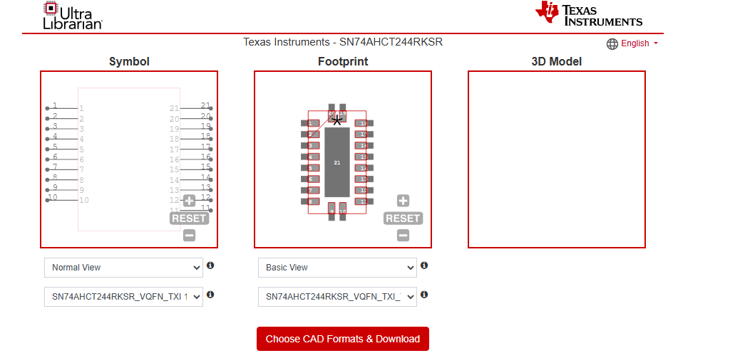

您能提供引脚定义吗? 我在 d/s 上找不到它 谢谢。
t
    第 4 节所述的步骤。
    SN74AHCT244RKSR 进行设计。 但是、上图中似乎没有显示 RKS/VQFN 的封装。 它是接线给客户的。 请尽快澄清一下!
    此外、引脚 21 是否接地?
    Brian

    还有一个问题、您可以看到引脚 1 位置在下面的两张图片中不同。 请帮助您尽快回答问题。 非常感谢。

    是的、我们将与该器件引脚对引脚兼容。
    还有一个问题、您可以在下面两张图片上看到引脚 1 位置不同。
    引脚 1 将位于封装外形位置。 Ultra Librarian 是帮助我们存储这些内容的第三方、但似乎他们错了。 我会向他们发送一条消息以收集它。
