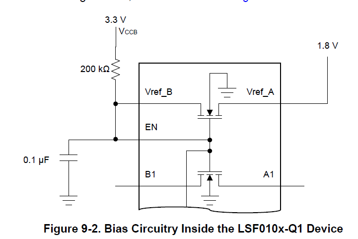

在 LSF0102 的典型电路设计中、如下所示。
如果 VCCB 由 3.3V 供电、但 Vref_A 保持 0V。
从 VCCB 到 Vref_A 是否有漏电压?
如果存在漏电压、如何完全消除漏电压并使 Vref_A 保持为纯 0V?
非常感谢。
    在正常工作期间、小电流(受 200kΩ 电阻器限制)流入 Vref_B 并从 Vref_A 流出
    为了防止出现这种情况、请使用开漏驱动器将 EN 拉至低电平、或将 VCCB 替换为驱动 3.3V 或 0V 的 GPIO 输出
    嗨、Huan、当该器件由于短接至 EN 而启用时、VREFB -> VREFA 会有很小的漏电流。 减少/消除这种情况的方法是连接一个开漏驱动器以将 EN 拉至低电平。 此处提供的链接指向有关如何消除漏电流的视频细分。 针对 LSF 系列使用使能引脚
