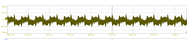

大家好、我目前正在使用 F2800137 与 DRV8323RH 一起控制三相 SPMSM 电机。
我正在使用 universal_motorcontrol_lab_f280013x 代码运行实验、如图所示、IQ_feedback 值波动过大、因此我想解决这个问题。
IQ_reference 大约为 0.2A、如您所见、IQ 反馈会在大约 0.2A 的范围内波动
我已经尝试调整 IQ 控制器的增益值、但波动保持不变。 即使 IQ 提高到接近 2A、IQ 在~0.2A 范围内的波动几乎没有变化。
相电流波形本身是正弦波形、因为我在空载条件下使用速度控制器、但波形有点嘈杂/脏。
这种波动水平是否在可接受的范围内? 或者我的设置中是否存在会导致 IQ_FEEDBACK 产生这种正弦型振荡的错误信息? 我认为这不是角度抖动造成的、因为我使用的是编码器、所以暂时不考虑该因素。 此外、Iq_Ref 几乎恒定。

    使用速度闭环还是仅使用扭矩环路? 电机的运行速度是多少? 电机上有任何负载? 电流标度是多少?
    请提供更多信息以帮助我们理解问题。

    我的电机有 10 极。
    我使用的是速度闭环。 我还将其测试到扭矩环路(构建 3 级)(用于增加 IQ_references,但波动是相同的)。
    当时、转速为 720Rpm(频率为 60Hz)。 电流标度为 47.1485f。 并且这里没有负载。
    此外、 它与上述电机空载条件下 U 相电流波形相同。
    如果您需要任何其他信息、请告诉我。
    谢谢你。
    请查看实验室用户指南以连接套件、首先确保硬件套件是可行的。 您可以逐步尝试从构建级别 1 到级别 4 运行工程。
    1.调整相关参数,如指南所示。
    2.根据需要调整 PI 控制器。
    当前规模为 47.1485f
    电机的电流标度可能会更高一些。 尝试以负载运行电机、看看会发生什么情况。  d/q 轴上的小幅振荡可能是正常的。
