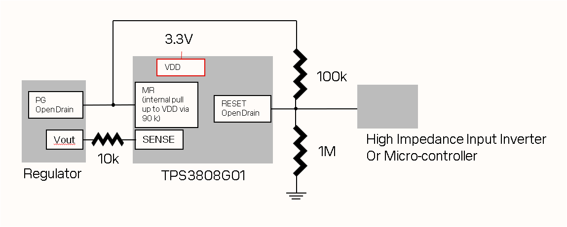

我正在使用 TPS3808G01 设计电压监控器电路、希望了解您对失效防护要求的反馈。
我的目标:我希望确保即使 TPS3808 芯片未组装 (DNP)、RESET 引脚也保持低电平、防止系统在未定义的状态下启动。
我的建议设计: 如果您发现任何疑虑和意见、请帮助您回顾
(1) 通过一个 100k Ω 电阻器连接 RESET 和 MR。
(2) 在 RESET 引脚上添加一个 1M Ω 下拉电阻器连接至 GND。
    您好、
    根据配置、此电路会出现问题。 当 TPS3808G01 置位 RESET 时、它会将 MR 引脚上的电压下拉至~1.74V、低于 MR 引脚上逻辑高电平的最小值。 因此、即使检测电压高于阈值、器件也不会释放复位。
    增大 100k 电阻器的阻值可以缓解此问题、但  以下应用手册描述了一个更可靠的解决方案: 在上电/断电期间减轻电压监控器的不确定输出(复位 IC)
    -亨利
    感谢您查看并发现可能存在的问题。
