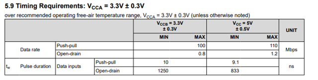

    4.此电压转角的最大切换速度如下所示。 支持 50MHz/100Mbps:
      有关该器件的其他设计注意事项、请参阅 www.ti.com/.../scea135.pdf = 1770315861735&ref_url=https://www.253A%252F%252Fwww.google.com%252F。
