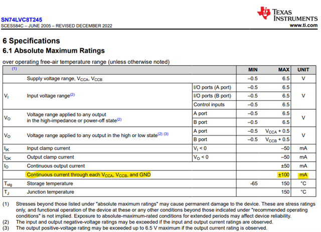

在我的应用中、我使用 SN74LVC8T245 将 3V3 FPGA(连接到 A 侧)连接到 5V TTL 并行总线(连接到 B 侧)。 我需要此参考是因为它有一个方向引脚(TXS 和 TXB 等自动方向性电平转换器已测试并失败,我不详细介绍)。 为了满足 TTL 输入电平要求 (0.8V 至 2V)、我需要使用 3V3 为 Vccb 供电、在输入端 IO 可以耐受 5V 电压、在输出端可以尊重 TTL 电平。
但是、当器件处于输出中时、IO 上的正钳位激活。 在数据表中、我们提到 50mA 上的任何电流都正常、不会损坏器件、但由于电流超过了建议的运行条件、我想从您这边确认、在将总线驱动为高电平时、器件将在以下 2 个条件下正常工作:
-所有 IO 上都有连接至 5V 的 1k Ω 上拉电阻器,那么该器件在所有 IO 上连续进行 1.7mA 重新连接时仍然可以正常工作吗?
-当总线状态转换时,在小于 50ns 的时间内可以在所有 IO 中重新注入 50mA 并且每 µs μ s 可以重复一次,那么设备仍然可以正常工作而没有任何问题吗?

    您好 Alexis、
    我最关心的问题是总线状态转换。 是、每个 I/O 都能够承受高达 50mA 的电流。 但是、假设在最坏的情况下、所有 I/O 都重新注入 50mA、这实际上将违反通过 VCCA、VCCB 和 GND 的连续电流的绝对最大额定值。

    你好 Josh、
    感谢您的回答、由于这种连续额定值、我确定了状态转换期间的脉冲持续时间。 根据我的理解、每 µs μ s 产生 50ns 脉冲、这会使 VCC 引脚的平均电流为 50mA * 1µs = 20mA、因此这是可以接受的。 但我错了这个假设吗?

    键合线的热质量不多。 即使发生短时间、超过 100mA 的电流也可能会损坏器件。 它可能起作用,但没有保证。 可能出现即时故障和缓慢降级。
    (当 1.7mA 注入高输出时、该电流流入 VCC。 您必须确保电源能够吸收该电流。)
