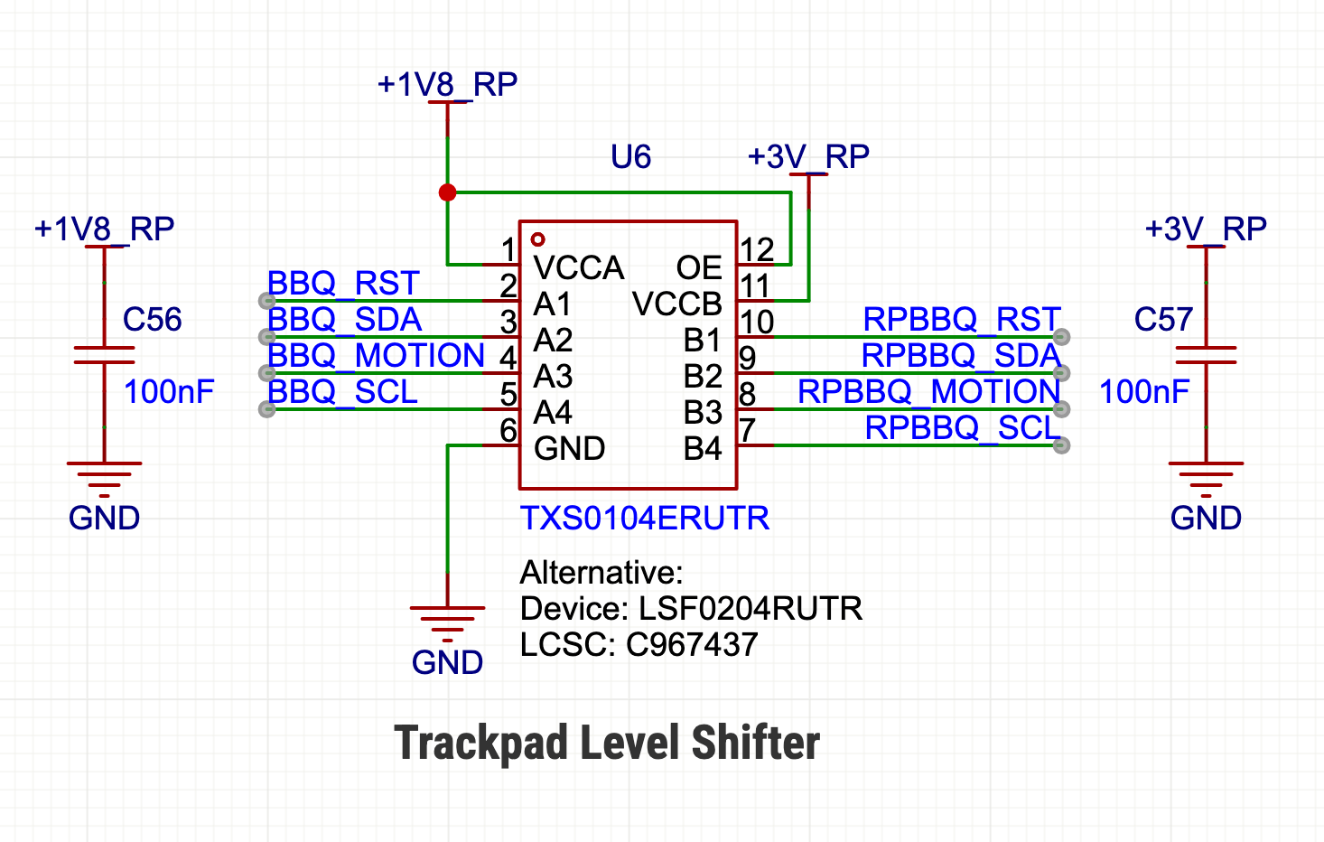

我对这种用于 I2C 用途的两个电压电平转换器有一些疑问。 此处为我的原理图:
我从数据表中读到、两个 IC 具有相同的引脚排列 转换器、用于开漏 。 。 TXS0104 工作正常、但我想在该 IC 短缺时有一些“引脚对引脚“替代 IC。 我找到了 LSF0204RUTR 在我的用例中、这似乎几乎是相同的。 我只想确认是否更改 TXS0104 最终目的 LSF0204RUTR 其作用也是相同的。
电气注意事项:
-我不在 I2C 信号上添加任何上拉电阻器,无论是在低电压还是高电压上,这将是一个问题 LSF0204RUTR
谢谢你。
    TXS 具有内部上拉电阻器。 LSF 在数据线上确实需要上拉电阻器。
    (TXS 还具有边缘加速器、但使用慢速协议时不需要它们、例如 μ I²C。)
