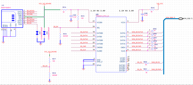

我在设计中使用 TXS02612 电平转换器、并希望使用 SEL 引脚作为由微控制器 GPIO 驱动的使能控制。在实际设计中、这种方法是否可靠且可行? 此外、您还能检查一下设计吗?

    看起来图片没有正确连接、您是否能够重新上传? 至于 SEL 输入、它将 EN/DIS 特定端口(如果 SEL 为 L、B0 端口为活动状态、如果 SEL 为 H、B1 端口为活动状态)。

    您好:
     从原理图中来看、由于 SD_EN 保持高电平、B0 端口似乎默认处于禁用状态。 一旦 SD_EN 驱动为低电平、就允许 A 端口和 B0 之间的通信、我看不到该设计存在任何直接的问题。
